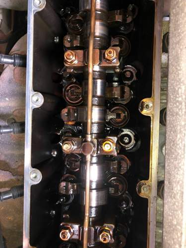

Moin Moin,
würde gerne bei meinem 318i Cabrio einen Ölwechsel machen und wo ich schon dabei bin, direkt die Ölwannendichtung tauschen. Kann ich das alles auf der Auffahrrampe machen? Der Wagen steht ja nicht wirklich grade dann...
Dann würde ich gerne noch die Ventildeckeldichtung tauschen und das Ölrohr reinigen. Kann man das Ölrohr einfach abbauen und dann mit Bremsenreiniger spülen?
Danke euch und schönes Wochenende!

Ölwannendichtungen überhaupt undicht ? Meine waren nach 557.000 km jedenfalls noch nicht undicht (hab die alten draufgelassen/wiederverwendet, nur bissl Dichtmasse drauf). Evtl genügt's ja, die untere Wanne abzubauen und die evtl. herausgefallenen Schrauben der oberen wieder einzudrehen ;-)
(= Luftansaugecke dann . . . und manche meinen, daß dann das Öl für die Schmierung der Nockenwelle nimmer reicht, wenn er Luft mit ansaugt . . . )
Denn die obere Dichtung mit nur leicht abgelassenem Ölwannen-Oberteil wechseln . . . na ich weiß ja nicht so recht . . . hätt ich keinen Bock drauf auf solche Akrobatik . . .
KM-Stand bei welchen Fahrstil ? ---> evtl. gleich mal die Lagerschalen prüfen ! Dann muß aber wirklich das Ölwannen-Oberteil raus !
Öl-Tröpfel-Rohr : hab meins bissl freigestochert, die Bohrungen minimal vergrößert und gut mit Bremsenreiniger + Druckluft durchgepustet.
War aber trotzdem schon zu spät für die Nockenwelle/Schlepphebel, hat alles deutliche Einlaufspuren . . . aber tickert trotzdem immer noch tapfer weiter . . . seit ca. 200.000 km jetzt schon ziemlich lautstark . . . stört aber immer nur die Umstehenden, mich nicht

Ölrohr kann man einfach abschrauben? Druckluft habe ich leider nicht. Aber vielleicht kriege ich's auch so einigermaßen sauber.

Wichtiger ist eh das Ölrohr und neues Öl
