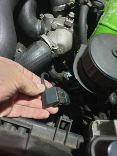

Hallo, habe einen bmw e30 320 bj 89
Er läuft etwas unruhig, habe bisschen im Motorraum rumgesucht und bin auf ein Kabel gestoßen der nirgends angeschlossen ist,habe versucht zu schauen woher er kommt und auf einmal lag er auf meiner Hand, habe schon gegoogelt aber nichts gefunden, stelle euch ein Foto rein vielleicht weiß jemand wohin er gehört, lag da wo die Kabel zum zündverteiler gehen.

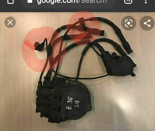

Das kommt entweder ( wenn er läuft eher nicht) vom Drehzahlgeber an der Kurbelwelle oder aber vom Impulsgeber am Zündkabel Zyl.1. Das Gegenstück dazu findet sich unter der Ansaugbrücke neben einem optisch identischen Stecker.
Auf dem Bild will ich meinen, sieht man das Kabel vom Drehzalgeber.Dem mal folgen.

Nein der Motor wurde nicht getauscht,ja du hast recht in der Nähe lag auch ein identischer Stecker.habe aber von dem das Gegenstück nicht gefunden.kann es sein das er deswegen etwas unrund läuft

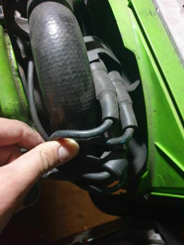

Ok wo genau willst du ein foto haben?@martin
Hier lag es und in der Nähe leider nicht das Gegenstück gesehen.

Da wo du den andern Stecker gefunden hast,der auch so aussieht. Müsste ja an einem Blech sein, wo nun eine Stelle frei ist.
Verfolge doch mal das rumbaumelnde Kabel und guck wo es endet. Sollte dich zum Zundverteiler führen.
Ja hast recht geht richtung zündverteiler, komme aber schlecht ran da die dicken wasser Schläuche vorstehende..oder ich ziehe alle Kabel am zündverteiler einer wird mit bestimmt entgegenkommen
Dann ist das Gegenstück zum losen Stecker ansaugseitig im Bereich Zyl. 1-2 irgendwo zu finden..
