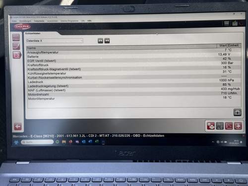

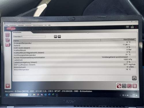

Heute morgen frisch ans Werk.
Natürlich startet er normal !!!
In der Dieselleitung sind keinerlei Luftbläschen zu sehen und alle Anschlüsse sind trocken.
Habe eine Sichtprüfung an den Leitungen zu LMM, Raildrucksensor, Nockenwellensensor und Kurbelwellensensor gemacht. Scheint alles in Ordnung zu sein.
Habe Echtzeitdaten über Delphi Cars aufgenommen, scheint alles ok zu sein.
Werde nun nur noch mit Laptop und Diagnosegerät unterwegs sein, um das Problem aufzuzeichnen, wenn er wieder nicht startet.
In der Hoffnung, dass das Problem sich in Luft aufgelöst hat.
Interessanter weise startet er auch ohne Verbindung zum Raildrucksensor, es erscheint nur der EPC Fehler (oder PDC, jedenfalls Werkstatt aufsuchen). Ich hatte vergessen den Stecker wieder zu stecken.

War 10km Stadt und Autobahn gefahren, Motoröl bei 63° und 20 min abgestellt. Ich habe bestimmt über 20mal das starten versucht, bis er ansprang.
Mein Gedanke ist - ein Diesel startete nicht, wenn er keine Treibstoff bekommt. Die Pumpe erzeugt aber Druck, gibt es bei der Motor Steuerung ein Ventil, welches die Kraftstoffzufuhr unterbindet und ist dieses evtl. defekt?
Ich habe hier ein Video, welches ich, wieder daheim angekommen, gemacht habe. Hier ist zu sehen, wie er nicht startet und danach aber startet.
https://www.dropbox.com/.../startet-nicht-startet.mp4?...
Was mir noch auffällt, dass die Batteriespannung beim Starten auf 10,7 V abfällt. Allerdings hatte ich über Nacht ein Ladegerät an der Batterie (also Voll ist sie).
In einem anderen Beitrag habe ich gelesen: "Bei mir war die Dichtung am Raildrucksensor etwas zu alt. Es kommt kein Diesel raus, aber er hält den Druck nicht und die Pumpe schaffts nicht genug Druck mit der niedrigen Drehzahl aufzubauen." Könnte das spordadisch auftauchen, wenn der Motor warm ist? Morgens der erste Start war ja problemlos. ???
Wenn irgendjemand noch eine Idee hat, gerne hier posten.
