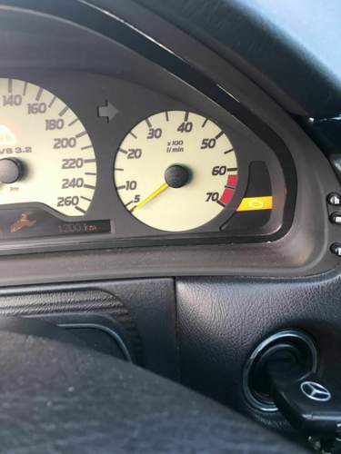

Themenstarteram 18. Januar 2018 um 16:23
Ne Motorkontrollleuchte hab ich schon....
Welches BJ. ?Meiner,98, und mein Voriger,99 200komp., hatten keine und auch keine Nachkatsonde.
Themenstarteram 18. Januar 2018 um 16:42
MKL dachte das bedeutet Motorkontrollleuchte bj 99
Bedeutet es MotorKontrollLeuchte.

Themenstarteram 19. Januar 2018 um 15:27
Hier meine MKL..
