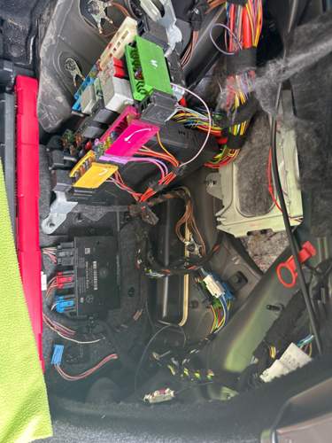

Hab das Auto gerade am Tester gehabt und es konnte keine Kommunikation zum Steuergerät der AHK aufgebaut werden. Könntet ihr mir sagen wo das Steuergerät sitzt?
Vielleicht hat noch jemand den Schaltplan zur AHK?

Das Steuergerät Anhänger ist das schw. auf dem Bild unten, es scheint Original zu sein
Mal überprüfen ob Busleitung verbunden und Stecker alle ok sind Blinker müssten auch ohne Bus gehen!
Wenn gar nichts geht kann auch Masse Braun fehlen!

Dankeschön, es gehen keine Blinker und auch sonst keine Beleuchtung. Der Stecker steckt richtig in der Dose.
