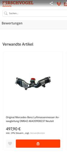

@xx2005ms
LMM von Bosch kostet ~100€. Die von MB sind auch von Bosch, andere Hersteller sind nicht empfehlenswert und machen oft Probleme.
Kommt wie gesagt aber auch darauf welche Version verbaut. Bei der einen (älteren?) sind die LMM mit Schellen befestigt und können beim Hirschgeweih einfach getauscht werden. Bei der anderen Ausführung sind die LMM mit Plastikringen verbunden => nicht zum Tausch vorgesehen. Das Hirschgeweih kostet bei MB stolze ~1000 €.
Tausch ist aber trotzdem möglich und die LMM gibts auch einzeln, der Tausch wurde in anderen Threads bereits beschrieben... Vorsichtig und mit Hitze arbeiten, wenn der Plastikring kaputt geht, wird neues Hirschgeweih benötigt => teuer!
Der Sensor sitzt im LMM und kann nicht einzeln getauscht werden.
Kann aber auch sein, dass irgendwo falsch Luft gezogen wird oder was undicht ist.

...Das Hirschgeweih kostet bei MB stolze ~1000 €...
~500€.
@pepe889900 schrieb am 14. November 2024 um 23:32:03 Uhr:
@Dragonheart100
~500€.
Das ist die Version mit den Schellen...
Wenn du die Version mit den integrierten LMM für 500 €
original MB neu findest, gebe ich einen aus.
Da er die 252 PS und nicht die 258 PS Version hat bin ich von der Teilenummer ausgegangen die ich in meinem auch verbaut habe. Hier sind die LMM integriert.
Und nicht von der Version (z.B. A6420902242) wo man die LMM (A6429050500) seperat tauschen kann.
Wovon die Versionen abhängig sind, wusste ich nicht.
Bei den tauschbaren LMM besteht meines Wissens aber das Problem, dass es die LMM von vernünftigen Herstellern (Bosch / MB) nicht mehr einzeln gibt... - wurde auch bereits in anderen Threads diskutiert. Die LMMs der anderen Version sind nicht kompatibel (3 vs 4 Pin Stecker).
Ich meine, dass dort dann gebrauchte originale gekauft worden sind.
