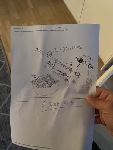

Hallo, beim einlenken nach rechts hört man ein starkes knacken, spürbar am Lenkrad bzw im Fussraum. Mir wurde gesagt dass es eventuell das Rillenkugellager ist. Querlenker Koppelstange und des weiteren alles in Ordnung. Noch jemand das Problem oder ähnliches gehabt?

Kriegt man original bei Mercedes als Einzeltei, siehe Bild sie 170 und 200 dazu. Nur ist es das wirklich ist die Frage

Kann es sein, dass die Nummer 300 auf der Explosionszeichnung das Kugellager in der Ölwanne ist? Wobei die 170 auch eher etwas schmal aussieht, für das Gelenk in der Antriebswelle, welches Lenken und Einfedern zulässt.
am 29. Mai 2024 um 9:23
Das Kugellager in der Wanne ist die 170 und das hat nichts mit der Lenkung zu tun, das macht nur die Drehbewegung der Räder. Die 300 ist ein Kunststoffteil und ist eine Führung für die Zwischenwelle

@Nicsen1711 schrieb am 29. Mai 2024 um 11:23:56 Uhr:
Ah okay, also gibt es das Lager in der Antriebswelle doch nicht einzeln.
Vielleicht kann man versuchen auf der Bühne die Rädern drehen zu lassen und dabei zu lenken. Vielleicht hört der unten stehende von welcher Seite es kommt.
Ist von deinen Schilderungen her schon sehr wahrscheinlich die Antriebswelle.
