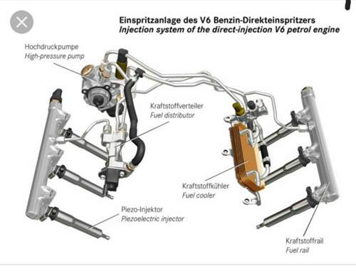

Ich gucke mir die Tage einen E350 CGI W212 an Bj 2010 km 170.000 Scheckheftgepflegt bei MB. Könnt ihr mir davon abraten ? Ist bei gepflegten zustand eine Laufleistung von 250.000 zu erwarten ? Da ich sonst nur von den CDI´S eine so hohe Laufleistung gesehen habe. Gibt es etwas worauf ich speziell beim Kauf prüfen sollte ?

Motor mäßig hält der auch ü300000Km - vorausgesetzt es wurden regelmäßige Ölwechsel gemacht...
Bei den Anbauteilen steckt man natürlich nicht drin.
HDP z.B.kostet im Austausch ca. 5000 Euronen..
Also am besten ein paar Euro auf die Seite legen - für den Notfall.....!
Moin Pascal, meiner hat aktuell knapp 217 000 km auf der Karosse. Evtl. Hinterachsträger auf Rost, Hochdruckpumpe lautes klackern(tickern ist normal), Lagerböcke und Getriebelager, ansonsten die gänzlichen Verschleißteile. Was soll das gute Stück kosten? VG Stefan
