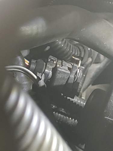

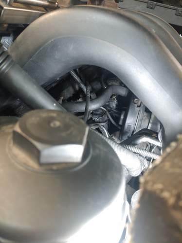

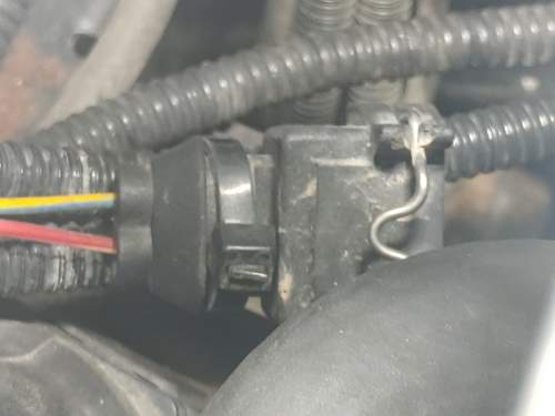

Uns ist eine Buchse mit klammer unterhalb der Ansaugbrücke aufgefallen, da war aber nichts eingesteckt ist mit kabelbinder fest. Was könnte dieses Kabel sein?
Der Motor ein 323ti 98 baujahr, hier hatte der Vorbesitzer die Pumpe entfernt für den Kaltstart,
Irgendwie schaut auch der Kabelbaum selbst anders aus als in unseren anderen 97er 323ti
Links am Kabelbaum welches die Dicken Plusleitungen enthält, ist noch ein grosser 2 Pol-Stecker welches ein Braunes und ein Rot gelbes kabel dran hat (der Stecker schaut aus wie bei VW Modellen)
Auf der rechten Seite vom Kabelbaum hat er 3 Rundstecker, unsere anderen Fzg haben hier nur 2 Rundstecker.
Stecker
Stecker
Stecker

Ich glaub jetzt du musst du genau darlegen welche Bäume da verbaut sind.
Ich komme da nicht mit.
Unter der ASB solltest du 2 Stecker haben, könnten auch 3 sein, bin nicht sicher ob auch die Vanos da unten eingesteckt wird.
Aber auf jeden Fall KWS und NWS und einige haben es schon fertig gebracht die Beiden zu vertauschen auch wenn das auf Grund Steckerform nicht geht. Aber mit Gewalt geht alles. Selbst schon beim Kumpel wo ein Stümper geschraubt hatte gesehen, war echt vertauscht, danach lief die Kiste.

Warum habt ihr einen anderen Motorkabelbaum verbaut?
Und wenn ich was von Luftpumpe lese.....die gab es nur beim 323ti ab 99 mit Euro3 und OBD2......da gab es meines Wissens nach einen anders funktionierenden KWS.....
Baut ALLES (auch und BESONDERS die Sensorik) vom alten M52B25 and den jetzt im Fahrzeug befindlichen um,inkl. Kabebaum und die Kiste wid wieder laufen.
Mischen der bis 98er Technik mit der ab 99er Technik funzt NICHT!
