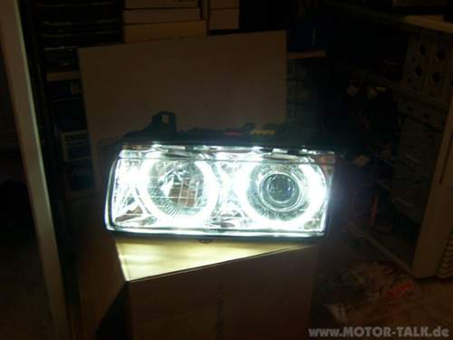

ich suche neue Scheinwerfer für meinen BMW e36 316i compact (BJ:2000; Leistung: 77kW/105ps)
In Ebay bin ich auf dieses Angebot gestoßen.
Allerdings steht da, dass bei dem Compact-Modell die Steckerverbindungen geändert werden müssen.
Was beudetet dies und was haltet ihr von dem Angebot?
Danke schon mal für die Hilfe.

Hey ich sag mal schlecht sind die nicht, aber empfehlen würde ich die nicht. 1. Wirken sie sehr billig und 2 keine gute lichtausbeute. Ich würde sie nicht nehmen da lieber die von fk mit h7 sagen zwar viele die sind nicht gut. Aber ich muss sagen bis jetzt war ich mehr als zufrieden hatte sie in 3 Autos (e36). Und mit dem Stecker ist kein Problem ist ganz einfach. Muss von Einzel Stecker auf Hauptstrecken also rund umgebaut werden. Lg

Hey zb die http://item.mobileweb.ebay.de/viewitem?... . Sie sind geil. Wie originale Scheinwerfer mit Glas und Standlicht ringen. Das einzigste ist man sieht die Birnen darunter aber dafür gibt es einfache Tipps. Aber eins muss ich sagen ich hatte sie und sie waren Top

Vorsicht, diese Depos sind für die Limo, der TE hat aber einen Compact.
Die Scheinwerfer sind bis auf den elektrischen Anschluß (Compact) ALLE gleich. Um genauer zu sein: Die Serien-SW. Nur die Blinker unterscheiden sich. Compact <-> Limo passen mechanisch.
Monoblock-SW für das Coupe, passen also beim Compact nicht.

Die sind von Sonar. Egal, Du mußt es wissen was Dir gefällt. Die Anschlüsse müssen beim Compact in jedem Fall auf Zentralstecker umgebaut werden. Oder man pfuscht die Kabel ohne Stecker zusammen bei den Sonar :p
Der Link von Pauli89 passen doch für den Compact?!
Ja, die Depo passen. Man braucht bei Depo aber zwei Zentralstecker. Manchmal bekommt man bei Ebay die Stecker aus einem Schlachtfahrzeug - oder man bestellt die Kleinteile bei BMW. Kostet nicht viel.
