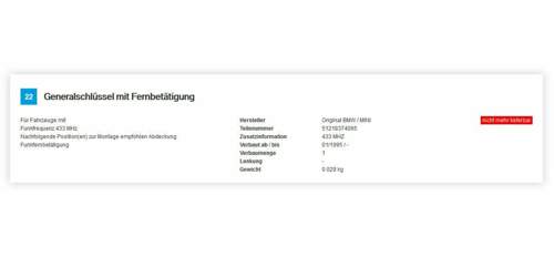

E36 316i Compact 1,9,Nr. 14-17:
Klick
Generalschlüssel 51 21 8 205 441 / 442 / 443 / 444 Nicht mehr lieferbar!
Nr.1 mit der Teilenummer 51 21 8 199 924 hingegen ist lieferbar für 135€....
Was genau ist an "Nicht mehr lieferbar" unverständlich oder "schwachsinnig"?
Ich mach die Teilepolitik bei BMW ned,ich glotz aber erstmal in den Onlineshop,ob es das alte Zeug überhaupt noch gibt....
Erst glotzen,dann große Haufen machen.
Greetz
Cap
22: 51218374065. Ist die Funk Schlüssel.
Greetz
Cap
