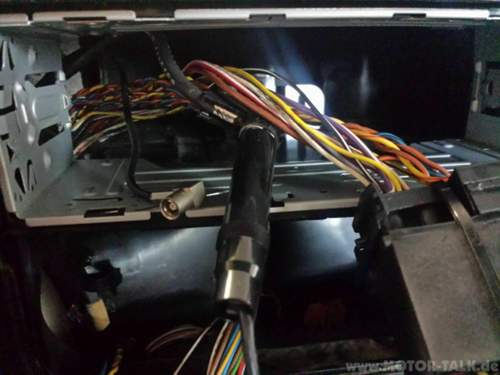

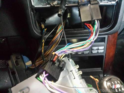

Hi so grad radio ausgebaut 2 vermeintliche probleme endeckt.
1 der adapter scheint ein normaler zu sein da die schwarze box fehlt. Sehe ich doch richtig oder?
2 Es liegt ein loses kabel rum wofür ist dieses ? Ist es villeicht das remote kabel für die entstufe
ich weiss nicht ob die originale das Einzelt hat oder es am kabelbaum mit dranhängt.
Zu punkt 1
Welchen Adapter soll ich nehmen da bei den einen Adapter die box viel größer ist oO
Adapter 1
oder
Adapter 2

1. ja
2. Das lose Kabel ist für die Antennendiversity und hat mit der Endstufe nichts zu tun.
Mit einem neuen Adapter wird dein Problem aber nicht behoben, da der nur den Pegel des Radios absenkt, um die Endstufe zu schützen - wenn die schon einen weg hat, bleibt sie kaputt...
Andere Möglichkeit:
Schau mal in die Bedienungsanleitung des Radios, ob man da eine Frequenzweiche aktivieren kann - vielleicht ist ja einfach die Einstellung falsch.

Wie kann es eigentlich sein das Der BMW Stecker 16 bins hat und der Adapter nur noch 13 pins? ohne die 3 felenden pins zu überbrücken?! etc Anscheined hat jeder adapter nur noch 13 pins ?
Ich würde jetzt mal raten, das bei den 13 Pins die Masse von den LS auf einen Pin gelegt wurde. Und die mit den 16 Pins hat für jeden LS eine extra Masse
Die Lautsprecher haben keine gemeinsame Masse.
Da die ISO-Belegung nicht komplett genormt ist bzw. sich nicht alle Hersteller daran halten, werden einige Anschlüsse schlicht nicht durchgeleitet, weil es sonst zu Beschädigungen kommen könnte.
Beim BMW wären das wohl Telefon Mute und Gala, ein weiterer Pin ist BMW-seitig nicht belegt.
