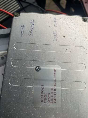

Hallo, ich habe folgendes Problem ich habe in meinem e36 Baujahr 1993 mit ehemaligen m40 b16 Motor ein m52 Motor 323i eingebaut. Dieser springt leider nicht an da er kein Zündfunken und kein Benzin bekommt obwohl die ews deaktiviert wurde . Als ich mir den Motorstecker angeschaut habe ist mir aufgefallen das diePinbelegung anders ist . DieKabelfarben sind auch anders der m40 Motor hat noch ein grau schwarz , weiß schwarz, und lila schwarzes Kabel während der motorkabelbaum des m52 noch ein schwarz braunes Pin 5 grün Pin 7 und weiß grau Pin 9 besitzt. Nun ist meine Frage wie genau ich umpinnen soll .

Welche Teilenummer hat dein Motorsteuergerät?
Die Pin Brücke hast zwecks EWS hast aber schon gemacht?

Ich weiß leider nicht wie der Stecker heißt, da ich mich mit Kfz Elektrik nicht genug auskenne da ich erst 17 bin . Der Motor Umbau mit allen nötigen Umbauten hat bisher ohne Probleme funktioniert. Jedoch hatte ich das so verstanden das wenn ich den Motorkabelbaum mit dem Motor Steuergerät ohne ews an dem Stecker neben den Sichrungskasten (glaube der heißt t20 ) ich keine Problem mit der Elektrick bekommen. Leider bekommt der Motor kein Zündfunken und die Benzinpumpe läuft nicht an . Deswegen versuche ich auf diesem Wege jemanden zu finden der das selbe Problem hatte oder mir helfen kann.

Das 4ender KI funktioniert zwar mit dem M52b25 aber wird dir falsche DZ Werte anzeigen. Daher musst das vom 323i nehmen.
Erklärt aber nicht warum der nicht läuft.
Ich hatte vermutet das du noch den alten Kabelbaum oder DME verwendest. Tust du aber ja nicht.
Wo jetzt dein Problem genau liegt kann ich dir leider nicht sagen. EWS, KWS??
