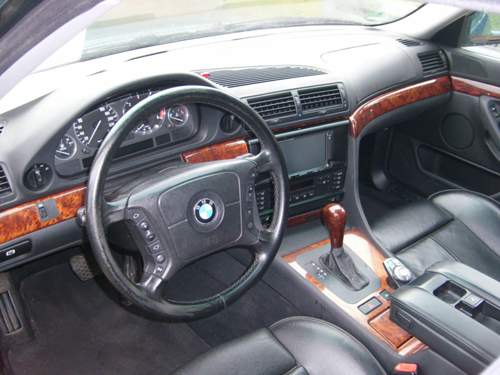

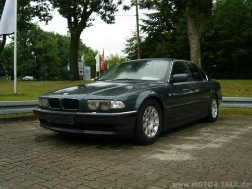

Guten Tag zusammen,
ich war heute einen e38 anschauen welcher mir von der Ausstattung her zusagte und mit Checkheftgepflegten 190tkm relativ serioes rueber kam. Der Wagen ist von 1998 und damit natuerlich kein Neuwagen.
Es wurde auch nichts beschoenigt es wurde direkt gesagt es muss Geld investiert werden.
Hier zu meiner Frage:

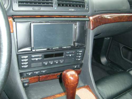

Hauptproblem war: Klimaanlage kuehlt nicht und PDC ohne Funktion. Jetzt ist meine Frage sind das so grosse teure Probleme das sie den Kauf sinnfrei machen? Bei der Klima kann das schlimmste ja der Kompressor sein und ich denke den bekommt man recht guenstig da es sich ja um ein altes Auto handelt. Beim PDC habe ich wiederum keine Ahnung. Versucht man es per Knopf anzuschalten piepst es einmal und der Knopf blinkt. Kommt man einem Hindernis zu nah piept aber garnichts. Was kann das sein?
Hinzu kommen natuerlich kleinere Maengel wie Sitze mit Spuren sind halt Ledersitze die 13 Jahre alt sind und 190tkm runter haben. Die Dichtungen aussen die ueber beid Tueren bis hinten gehen (Nicht Tuerdichtungen!) sind poroes und das KI hat einen ganz derben Pixelfehler. Becherhalter faellt auseinander etc. Also Kleinvieh in Gegensatz zu den oben genannten Problemen.
Der Wagen ist als Bastlerobjekt und Spassfahrzeug fuer Sommerausfahrten gedacht und wird im Moment auf 5k Euro taxiert.
Lohnt sich das den noch oder besser ausschau nach einen anderen e38 halten? 750i reizt auch, Verbrauch ist da eher nebensaechlich das Zweitwagen fuer den Sommer.
Danke im vorraus.

den kompressor sehe ich nict als größtes übel,der verdampfer wäre wesentlich schlimmer,da er a: ebenso nicht billig ist und b: unterm armaturenbrett sitzt und somit alles andere als zugänglich.eine lecksuche würde klarheit verschaffen.
beim pdc kann es sich um einen oder mehrere defekte sensoren handeln ,kabelbruch...etc oder etwas seltener auch ein defektes pdc-steuergerät. bmw kann hier den fehler auslesen.
die türdichtungen sollte man preislich nicht unterschätzen. auch einzelne leisten o.ä sind nicht immer schnäppchen.
eventuel mal bei einer werkstatt vorstellen und ma grob vorrechnen lassen. (am besten auch angeben,man würde es auch da reparieren lassen).

Klima schaltet sich ab, wenn Kältemittel fehlt, Service kostet mit Reinigung 80€, warscheinlich läuft sie dann wieder
PTC, einfach Ohr an jeden Sensor halten, tickert einer, austauschen, dann warscheinlich OK
Pixel kann man für ca. 100€ rep. lassen
ja und die Gummies.... später wenn die Technik paßt
