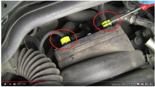

Was ist mit Kurbelgehäuseentlüftung?
Bei meinem 735i E65 war das mal, da war eine Membran auf dem Ventildeckel kaputt.
Die waren in beiden runden Töpfen auf den Ventildeckeln.
Stück hat 7€ gekostet, danach war das Ruckeln weg.
KGE hab ich noch nicht auf dem Schirm, wo ist die genau? Die Ventildeckeldichtungen kamen letztes Jahr neu und danach fing das Problem eigentlich erst richtig an. Gute Idee!

Dann schau mal in die beiden runden Töpfe auf dem Ventildeckel, wie die Membranen aussehen.
Das ist ja eine sache von 5 min.
Schau mal in TIS nach, wo die KGE ist.

Naja, wenn durch den Kaltstart durch die KGE falsch Sprit ankommt, dann haut die Lambda ja nen Fehler raus. Ist es aber nicht selbst... oder? Die KGE Membran check ich morgen. Das Teil hier auf dem Bild ist korrekt oder?
http://de.bmwfans.info/.../
Hier ist gar keine Membran im Bild. Wie bestelle ich die denn, wenn sie kaputt ist?
