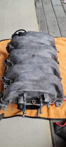

Themenstarteram 26. Dezember 2015 um 20:10
Update, die Verstellung funktioniert nicht mit dem oben liegenden nippel!
Themenstarteram 27. Dezember 2015 um 14:32

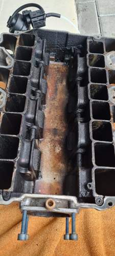

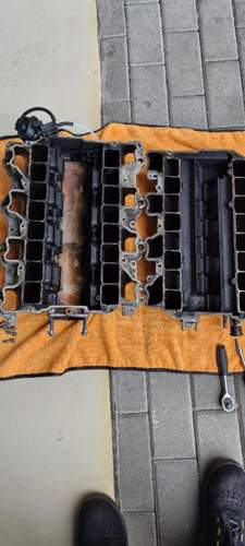

So sieht das ganze von unten, wer baut den so ein scheiß, das ist definitiv der Schlauch der drin hängt.
Bekomme die scheiße nicht raus, selbst mit Spax rein nicht.
Muss ich die Brücke selbst auch noch zerlegen.
Mfg
Hallo.
Bastle dir aus einer entsprechend langen Spaxschraube einen Zughammer. Mit einem Heißluftfön das Alu anwärmen und den Gummi mit dem Zughammer stückchenweise rausschlagen. Sollte funktionieren.
Themenstarteram 27. Dezember 2015 um 19:39
Kein Erfolg, das Gummi ist einfach viel größer als das Loch.
Das Gummi hängt zusammen mit der Verstellung unten dran. Hab die 4 torx schrauben entfernt, jeweils an den Ecken.
Kommt aber nicht raus, hab ich was vergessen? Sitzen die etwa bombenfest?
Mfg

Themenstarteram 28. Dezember 2015 um 0:27
Der Schlauch ist ab. also da muss definitiv ein neuer rein.
Ich hab schon probeweise ein "Standart" Unterdruck schlauch befestigt und sah mich schon damit konfrontiert das dieser nicht dick genug ist um das Loch abzudichten.
Gibts da einen Vorschlag wie in meinem Fall?
Vielen vielen dank schon einmal,bin in englisch nicht so die Leuchte
mfg
am 28. Dezember 2015 um 0:46
Auf den Photos sieht es noch so aus, als wäre das abgebrochene, im Inneren des Schaltsaugrohrs verbliebene Ende noch intakt. Bedeutet "der Schlauch ist ab" daß das Loch nun völlig ausgeräumt ist? Kann man also den kleinen Metallnippel durch die Öffnung sehen?
Wenn das so ist, würde ich versuchen, zunächst einen Schlauch oder eine Schlauchverbindung zu finden, der/die genau auf den Nippel paßt, und diesen dann nach außen abdichten. Aber wie das am besten zu berwerkstelligen wäre, dazu fehlen mir im Moment Ideen.
Themenstarteram 28. Dezember 2015 um 0:58
Genau,zwischenzeitlich konnte ich wie im ersten Link Beitrag 6 den Schlauch entfernen und es ist der Nippel zu sehen.
Nachdem ich die Brücke aufgemacht habe,konnte von oben den Schlauch runterdrücken,aufjedenfall kein Zuckerschlecken.
Der Standart Schlauch passt perfekt auf den Nippel,mir fehlt momentan auch die Ideen.
