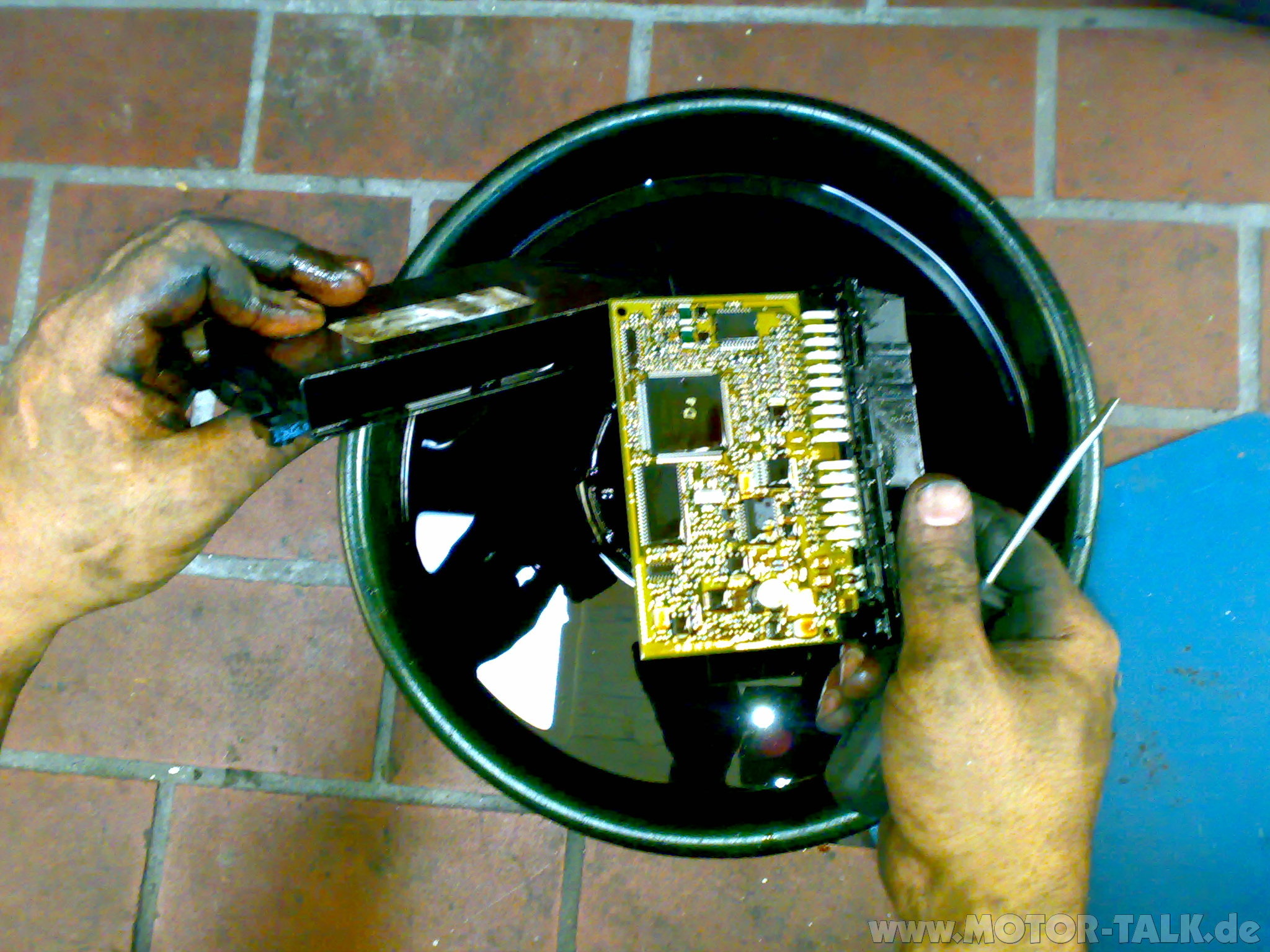

Original geschrieben von Milaslim
ich habe auch ptobleme mit notlauf,getriebe,drehzahl fehler.
das mit dem getriebesteuergerät habe ich hier schon gelesen.
das teil ist doch wenn ich vor dem motor stehe links hinen auf der beifahrerseite.ich hab dort den großen deckel abgeschgraubt und und einige elektro teile geshen ich denke das dort auch das getriebesteuergerät sitzt.vorallem viele kabel.aber von öl war dort keine spur.oder sieht man das nicht so einfach?
das Öl sieht man tatsächlich nicht so einfach. Es zieht sich nämlich in den Litzen der elektrischen Leitungen hoch und tropft dann ins Steuergerät ab. Wenn du die Stecker davon nicht abnimmst, siehst du nichts.
Also: Zündschlüssel raus und nachgucken, wo sieht man auf den
Bildern von Horny1
Wenn du oben an den Kontakten nur etwas Öl siehst, könnte es im Steuergerät so aussehen:
Bild von 320tcdi
Aber bemüh mal die Suche für die ganze Aktion:
"Öl Getriebesteuergerät"
. Du findest da auch sonst genug über die ganzen Automatikproblematiken.
Ich gehe nämlich nicht davon aus, dass das Problem bei dir mit dem Entölen des Steuergerätes erledigt ist - das sollte aber auf jeden Fall geprüft werden und ist nicht teuer.
Leider gibt es eine ganze Menge Möglichkeiten, wenn du Getriebeprobleme hast. Eine weitere ist die Elektrohydraulische Steuereinheit (EHS) (Elektroplatine u.a. mit Drehzahlsensoren), wozu du wohl schon Fehlermeldungen hast. Aber wenn du die obigen Suchergebnisse aufrufst, findest du dazu genug.
Und eine Getriebespülung kannst du ohne weiteres investieren: Selbst wenn der Fahler dadurch nicht behoben wird, musst du nach erneutem Öffnen des Getriebes zur Reparatur nicht erneut spülen, sondern nur neues Öl auffüllen. (Preis für die Spülung ist verhandelbar, wohl so 250€ (???))

Hallo Leute,
dieses Problem mit seinen Erscheinungen habe ich bis zum bitteren Ende durchgemacht, weil ich mir beim auftreten der Fehler keine großen Gedanken gemacht habe.
Jetzt Getriebe defekt: Lamellen 2. + 3. Gang total plattgeschliffen Fzg. fuhr zuletzt nur noch im Notprogramm.
Zuvor zu MB hin, Probefahrt, Fazit Fzg. hackt (richtig "Hackt) beim Schalten. Also Fehlerspeicher ausgelesen und untere Getriebewanne geöffnet. Öl chem kontrolliert, keine Fremdteile drin. Bescheid: Öl ok.
Vorschlag des Niederlassung: Getriebeaustausch incl. Gangerkennungsschalter. Kosten ca. 4.000€. Etwas geknickt nach Hause gefahren, gegoogelt und am nächsten Tag eine Kfz Werkstatt aufgesucht, die sich nur mit Getrieben beschäftigt. Vorschlag: auseinandernehmen und reinschauen, aber richtig zerlegen.
Gesagt getan: Lamellenscheiben platt, Wandler schwere Macke austauschen, aber die Ursache des Problems war, dass die Steuerungselektronik des Gangwahlschalters einen Defekt hat und zwar als Serienfehler. Dies ist in der Branche bekannt.
Diese Steuerelektronik kam beim Schalten durcheiander und bekam praktisch im extremfall nichts mehr geregelt.
Der Fehlerspeicher war zum Scluss so voll, daß nur noch das Notprogramm lief, und auch da machte das Getriebe noch Probleme: lief zuerst nur im 3. Gang, nach erneutem Start erst normal im 2. Gang.
