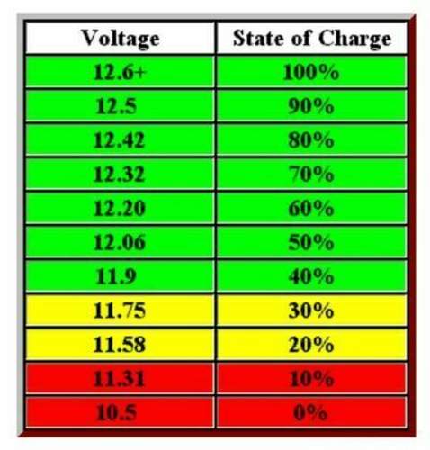

Lieber mal mit einem Multimeter messen.
Grobe Anhaltswerte:
Batterie: Motor aus - an Batteriepolen gemessen:
11,5 V - sehr schwach
12,0 V - halb voll
12,7 V - voll
direkt nach einem Ladevorgang können auch über 13 V gemessen werden
LiMa: mit laufendem Motor - an Batteriepolen gemessen
13,2 V - OK
14,5 V - max. Ladung
15,5 V - defekter Regler
Aber eine defekte Batterie kann man damit nicht zweifelsfrei erkennen.
Daher würde ich auch eine defekte Batterie nicht ausschließen.
