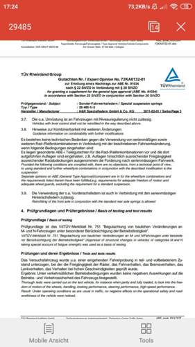

29485-2
Ist mit ABE und auch kombinierbar mit bereits eingetragen Sonderrädern
Einzige Auflage. Achsvermessung

Dürfte ich denn meinen E88 auch nur vorne tiefer legen?
Ich dachte bisher ich kenne mich damit aus, aber TL nur an einer Achse ist mir neu!?
Musst die abe lesen,.da steht das drin
Lustig, da müsste ich erstmal wissen welche ABE, zumal ich noch nie gesehen habe, dass nur Federn für eine Achse angeboten werden. Was ja nicht heißt, dass es das nicht gibt. Ich werde mal suchen.

Bin ich schon vor 15 Jahren im Audi gefahren,
Gibt es also schon ne Weile
Einfach mal dein Typ eingeben bei H&R
