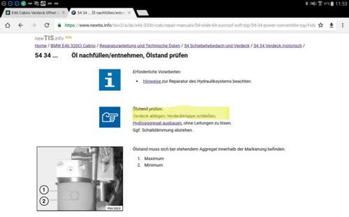

erstmal vielen Dank an alle, die geantwortet haben und sorry, dass ich mich erst jetzt melde. Ich musste aus beruflichen Gründen ins Ausland, daher war es mir nicht möglich gewisses auszuprobieren.
Das Verdeck funktioniert immer noch nicht. Folgendes wurde bisher getan zur Ursachenanalyse:
1) Ich habe den Stand des Hydrauliköls geprüft. Dieser war unter der Minimum-Markierung. Ja ich weiß es könnte somit eine Leckage vorhanden sein. Ich habe es aufgefüllt bis auf Maximum. Verwendet wurde das Hydrauliköl FEBI Bilstein 2615...das soll keine Werbung sein, sondern zur Nachvollziehbarkeit. Leider hat das nichts gebracht.
2) Der Fehlerspeicher wurde mit dem BMW Scanner 1.4 ausgelesen. Der Fehlerspeicher beinhaltete drei Fehler, siehe Anhang. Die Fehler konnten aber alle gelöscht werden und treten nicht erneut auf, wenn man das Verdeck versucht zu öffnen/ schließen.

OK, du sprichst von der Pumpe direkt über den Hydraulikbehälter. Nun wie ich an den rankomme weiß ich bereits, da ich ja schon Öl nachgefüllt habe...aber das Teil würde ich nur dann austauschen, wenn ich ganz sicher bin, dass es die Ursache ist...weil dies sicherlich das teuerste Teil ist.
Ich gebe dir recht, dass grundsätzlich alle Hydraulikfunktionen ausführbar sind...außer die Funktion, dass das Verdeck in den Kasten reinbewegt wird...ansonsten funktionieren alle Abläufe...daher würde ich eher an eine Ansteuerung der entsprechenden Ventile denken...so dass die Ventile eventuell nicht ganz schließen und somit der entsprechende Druck nicht entsteht.
Ich gehe davon aus, dass die gleiche Pumpe für alle Bewegungen verantwortlich ist...und ich nehme an, dass die schwierigste Bewegung das hochbewegen des Verdecks während dem Schließvorgang ist...und das funktioniert ja.
Welche Teile könnte ich vorher selbst noch prüfen, bevor ich die Pumpe wechsel?
