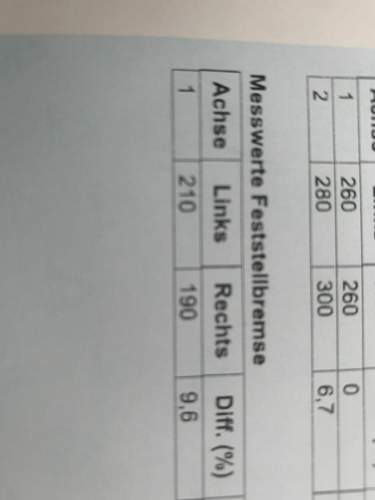

Einstellung, wie ich sie mache:
Gang rausnehmen!!! Hnterachse, beidseitig aufbocken.
Handbremsseile am Hebel komplett lockern
Nachstellmutter in der Bremstrommel durch das Schraubenloch anziehen, bis Beläge komplett anliegen und dann 10 Zähne zurückdrehen.
Restliche Einstellung nur noch über den Bremshebel.
Handbremse auf den 1. Zahn anziehen. Rad muss komplett freigängig sein, sonst alles wiederholen.
Handbremse auf den 2. Zahn anziehen. Ganz leichte Wirkung sollte zu spüren sein.
Links und rechts vergleichen.
Zündung einschalten: Beim zweiten Zahn muss die Kontrollleuchte leuchten. Beim ersten Zahn darf sie leuchten, muss aber nicht unbedingt.
Bei neuen Belägen/Scheiben muss eingebremst werden:
ca. 30 km/h Handbremse anziehen, bis leichte Bremswirkung zu spüren ist, bzw. dann noch einen Zahn mehr und 500 Meter fahren.
Zusätzlich ggfs. der Test auf dem Schotterweg, ob eine Seite deutlich früher kommt.
Danach überprüfe ich die Einstellung nochmal, indem ich nochmal aufbocke.
Ich hab immer sehr gute Werte beim TÜV.
