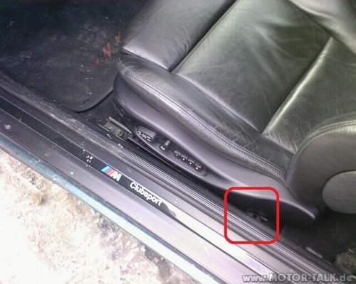

hallo
bei mir schaut das so aus. coupe bj 1993
just
mikele
Hi Mikele,
danke für die Bilder, aber sehe ich dass richtig, dass die Schienen hinten nicht festgeschraubt sind :eek:?
Und für den TE wären evtl. noch ein paar Details wichtig ;)
Auf den Bildern erkennt man grademal,das es n E46 Sitz ist und eine Mutter....

Original geschrieben von fischer117
hallo
just
mikele
Wow super. Schön hier jemand zu finder das die drin hat! Aber wie erwähnt paar details wäre nicht schlecht.
Was genau mussstest du an den Schienen ändern?
Hast du die Memoryfunktion auch funkzionsfähig gemacht?
Was hast du an den Gurtstraffern gemacht?
Ich glaube die eingespeicherten Positionen können angefahren werden aber keine neu programmiert.
