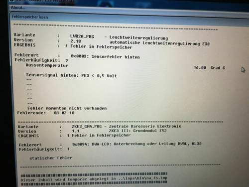

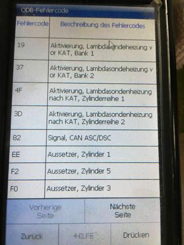

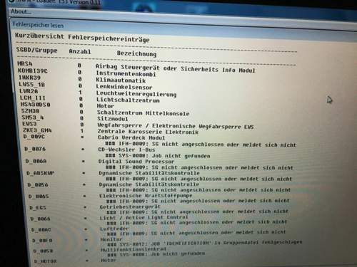

Hallo, werde hier auch mal mein Problem schildern.
Bekomme keine Komunikation zu dem ABS / DSC Steuergerät.
Alle drei Lampen sind Gelb hinterlegt.
Spannungsversorgung ist vorhanden, Steuergerät wurde auch geprüft
ist ok. Sicherungen sind alle ok.
Wenn das ABS Steuergerät vom Stecker gelöst wird , wird es auch im
Cockpit erkannt und das Bremszeichen geht auf Rot!
Habe mal 2 Bilder von dem auslesen mit Rheingold mit dran gehangen.
Jemand sowas schon mal gehabt oder ne Idee?
Danke

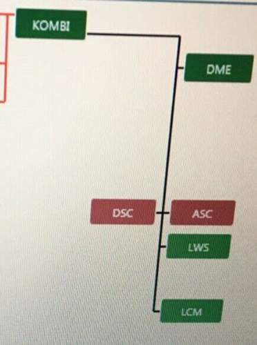

Seht Euch mal das Rheingold Bild mit den Steuergeräten an.
Hier wird die Busstruktur schön gezeigt.
Kombi ist hier der Master, alle Komponenten rechts davon hängen am gleichen CAN.
Grün = Kommunikation iO und keine Fehlerspeicher.
Also, generell steht der BUS (Motorsteuerung,...), das DSC / ASC sind nicht erreichbar.
Das Radio spielt hier gar keine Rolle (das wäre sicherheitstechnischer Wahnsinn
Es gibt auch genug E53 mit einem Nachrüst-Radio, die hängen auch nicht am BUS.
Bei diesem Fehlerbild vermute ich den Defekt nicht an den Steuergeräten sondern an eher an:
1. Defekte Batterie (zu geringe Spannung). Welche Spannung liegt an wenn der Motor aus ist, und welche wenn der Motor läuft? ca.13,8V sollten anliegen wenn der Motor läuft.
2. Defekt am KL15 Relais
3. Defekter Zündanlassschalter.
4. Kabelbruch am Motorkabelbaum.
einen defekten Bus schließe ich aus, da ansonsten auch die DME nicht mehr erreichbar wäre.
