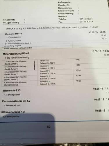

Themenstarteram 5. Juli 2018 um 11:33
Bild vom Auslesen..
Was genau müsste da gemacht werde?
Ich habe auch so ein kleines OBD gerät und die Fehler sind
P0174 und P0171
