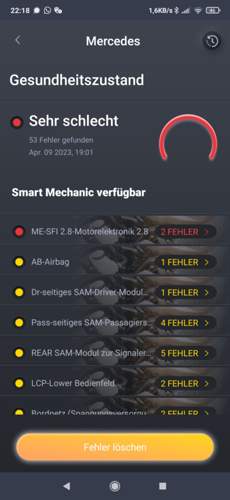

habe vor paar tagen einen E55 AMG W211 BJ 2003 gekauft und glaube es bereits zu bereuen. Anfangs schien alles gut, vor Ort klang nichts auffällig etc. Dann waren wir übers Wochenende unterwegs mit dem alten Auto und als ich zurück kam, stand die Hinterachse auf den Rädern. Da der Wagen Airmatic hat, vermute ich dass irgendwas undicht ist? Dann habe ich gesehen, dass endlich der Carly-Stecker ankam. Habe es also direkt mal auf Diagnose laufen lassen und siehe da: 53 Fehler...vieles kleinkram oder ausstattungssachen die ich wusste bzw die der Verkäufer erwähnt hatte, aber bei einem Fehlereintrag war ich doch sehr erschrocken:
200Ba1 : 200B - [2] B6 / 4 (Hall-Sensor der linken Einlassnockenwelle), Signal unplausibel [P0341]
P200B - [2] B2 / 5 (Heißfilm-Luftmassenmesser), Kurzschluss nach Masse / Unterbrechung in der Verkabelung [P0102]
Ich habe mal screenshots von Carly mit angehangen.

Die gute Info zuerst: Carly ist Schrott. Der M113ML hat keinen LMM. Ergo kann der nicht defekt sein :D Luftmenge wird über einen Druck- und Temperatursensor ermittelt.
Interessant wären Laufleistung und was in den Jahren schon alles mal gemacht wurden. Wegen dem Stottern, wie alt sind die Zündkerzen, Zündkabel, etc. gibts vielleicht ein Leck wo der Motor Falschluft zieht? Der Motor hat einige Stellen an denen das passieren kann. Hab auch schon dieses Problem gehabt.
Wie alt sind sämtliche Flüssigkeiten und Filter? Diese Dinge sollte man grundsätzlich mal komplett erneuern direkt nach dem Kauf.
Lösche mal alle Fehler und lese erneut aus. Bevorzugt mit etwas besserem als Carly. Dann sieht man weiter.

Erstmal vielen vielen Dank für den Tipp mit dem Sensor, war wohl tatsächlich was falsches oder altes. Hab fehler gelöscht, ist jetzt nicht wieder aufgetaucht, zumindest nach 30 min leerlauf und gasgeben im Stand. Das hat mich schonmal beruhigt.

EDIT: Ich hab mal den Carly bericht hier angehängt. Wegen dem SRS, das war von anfang an bekannt, da will ich einen Sitzmatten-simulator dran hängen.
25-50 ist völlig ok. Der Motor läuft bei bei vielen etwas ruppig. Ist eben ein Rennmotor für die Straße. Dann brauchst du dir da (aus der Ferne gesehen) keine Sorgen machen wegen Falschluft. Bei Falschluft hast du mehrere 100 rpm mehr.
