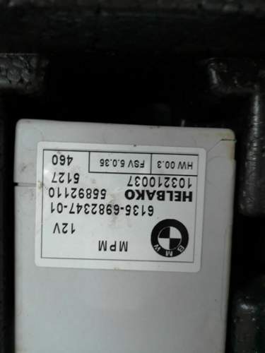

Ich würde mal in der Reserveradmulde schauen ob dort Wasser drin steht.
Sollte es so sein, wird dein MPM Modul kaputt sein.
Das ist Plug and play auszutauschen ohne Codieren.
Das wäre dann das Problem mit dem CCC, hatte ich vor 2 Wochen.
Und natürlich wie andere schon sagten, Auslesen als aller erstes und dann schauen ob Wasser in der Mulde steht, dafür auch ruhig mal das Reserverad rausnehmen

Themenstarteram 8. Januar 2019 um 12:36
@Luckfr0sch schrieb am 4. Januar 2019 um 19:47:25 Uhr:
Das MPM Modul ist es wohl nicht, denn in der Mulde steht kein Wasser, nur einige Blätter. Fehlerauslesen war ich bis jetzt noch nicht, ich fahre aber baldigst hin.
