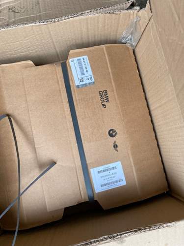

Bei ATE habe ich mir ein Satz zusammengestellt da hätte es mich ca 850€ gekostet.
Durch zufall auf ebay bin ich auf ein Teileshop zugestoßen der nur BMW bremsen auf Lager hat. Da hat mich der Satz 930€ gekostet. Da hab ich mir gedacht auf die 80€ kommt es auch nicht drauf an.
Ich würde euch auch empfehlen dort die Teile zu holen ist etwas günstiger als wie von BMW persönlich.
