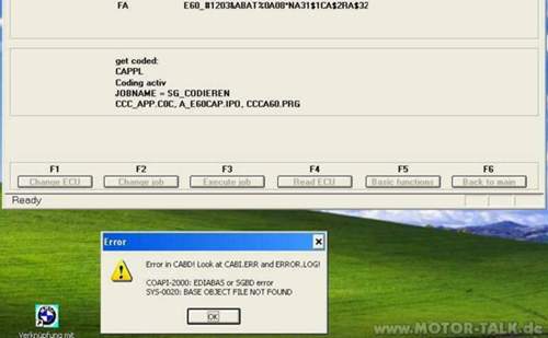

Themenstarteram 15. Mai 2012 um 17:02
so da bin ich wieder
also Navi macht jetzt wieder Geräusche :)
habe mit INPA alle Fehler ausgelesen und gelöscht, jetzt startet das navi halber,
d.h. BMW Logo da aber kommt nicht ins Menü.
Habe noch mal Fa_Write in CAS und LMA (§609) geschrieben.
Cappl vorhanden, was muss ich jetzt tun, wenn ich den Fahrzeugauftrag geändet habe,
da bin ich auf SG ändern Cappl auswählen, job ändern > SG Codieren dann Job ausführen gegangen
dann kommt folgende Fehlermeldung :
siehe Anhang
Fehler
Deine fsw_psw.man muss leer sein. Dann cappl wählen und sg codieren.
So wie das aussieht fehlen dir einige files bzw.sind deine daten für den e60 nicht aktuell genug. Ista 2.45 sollte reichen.
mfg

Ja genau. Konntest du jemals was codieren? Nicht dass die software gar nicht richtig eingestellt ist!?
Themenstarteram 15. Mai 2012 um 17:19
und woher bekomm ich neuere Daten?
Themenstarteram 15. Mai 2012 um 17:21
bist jetzt habe ich nur den Fa in CAS und LMA geändert, sonst nix
aber wenn ich z.B. Cappl auswähle und SG reset mache da meckert er nicht
