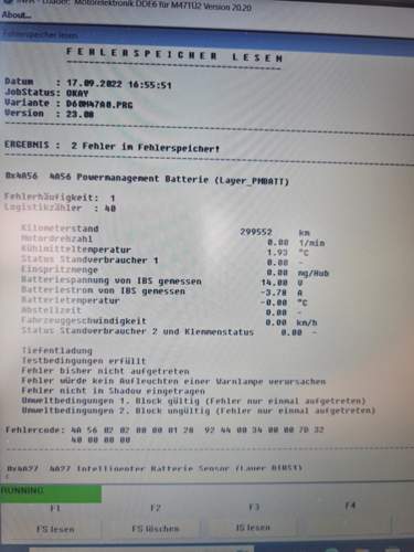

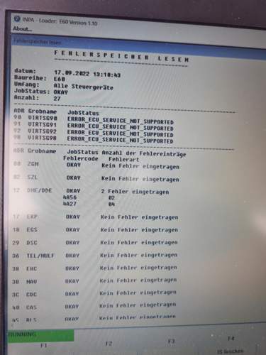

- Fehlerspeicher mit INPA sagt:
MOSTGW: Fehler E18F hab ich mit Rheingold behoben

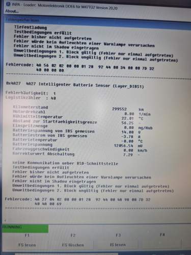

DME/DDE: 4A56 (Power Management Batterie) und 4A27 (IBS) tauchen trotz angeklemmtem IBS auf --> defekt?
Kann ein Fehler hier zu diesen Symptomen führen?
Es ändert sich am Verhalten des Autos nichts, wenn ich das IBS abklemme...

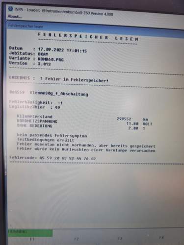

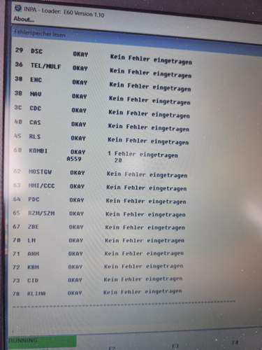

KOMBI: A559 und A3C0 habe ich in der Liste nicht gefunden --> Kennt jemand die Codes?
Sonst keine Fehler.

A559 = Kombiinstrument shutdown (den habe ich auch). Bei mir bleibt ab und zu das das Radio aus und der Bildschirm schwarz, etc., ist extrem selten.
A3C0 = DEM engine management system self diagnostic fault detected (aus dem Internet).
Warum findest du die Fehler nicht? Bei Google "BMW fault code xxxx" eingeben, dann hat man immer ein Ergebnis.
Der A3C0 passt jedenfalls, lass die als erstes DDE überprüfen.
Es geht immer um die DME, lass die überprüfen.
Bei einem X5 E70 (2007) steht der A3C0 (Kombi) für "No Message, Receiver Instrument Panel, Transmitter Trailer Module". Das es für einen Fehlercode mehrere Fehler gibt war mir so auch nicht bewusst.
Power Management Fehler (4A56) kommen meist von der Batterie, lassen sich löschen und tauchen nicht mehr auf.
Der 4A27 (IBS-Sensor) kann viele mögliche Folgen haben.

Kann ein defekter IBS solche Probleme verursachen? IBS hatte ich ja schon komplett abgesteckt, konnte keine Änderung im Verhalten feststellen.
Genau, schau dir mal den Link an. Dort steht, dass der IBS das "Aufwachen" der DME verhindern kann.
Bei den Codes bin ich selbst verwirrt, offensichtlich hängt der Code auch vom Steuergerät ab.
Der A3C0 deutet auf einen Kommunikationsfehler mit der AHK hin, hast du eine? Der dürfte aber nicht für deinen Fehler zuständig sein.

Ich vermute, dass der IBS nichts damit zu tun hat, der Überwacht eher Ladeströme und somit den Zustand der Batterie.
Einige schrieben hier im Forum, das sie den IBS bei Problemen abgeklemmt haben. Ich habe mit dem IBS noch keine Erfahrungen sammeln können.
A3C0 ist ein Kommunikationsproblem zwischen Steuergeräten, das hat nichts mit dem Blinker zu tun. Beim Blinker würde ich auf ein Kontaktproblem der Steckdose tippen. Ist bei mir ähnlich. Ich muss bei meiner Steckdose ab und an Kontakte wieder zusammen drücken.
