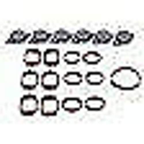

Guten Tag liebe Community,
ich habe bis jetzt öfter mitbekommen, dass es sinnvoll sei sich die Drallklappen zu entfernen, da diese bei zu starker Verschmutzung, abbrechen können und einen Motorschaden verursachen würden. Nun habe ich nicht das vertrauen in mir selber die Ansaugbrücke etc. runter nehmen zu können. Wenn sich jemand in NRW finden würde, der mir einen Preis nennen kann um mir die Drallklappen zu entfernen, wäre ich sehr dankbar. Ich würde es ja selber machen aber mir fehlt das Wissen.
MFG
45 Antworten
Themenstarteram 6. April 2021 um 7:07
Natürlich nicht kostenlos
Hast Du denn schon alles für den Umbau?
Wenn ja, kannst Du bei mir in Bergheim vorbeikommen und wir machen das zusammen.
Themenstarteram 6. April 2021 um 8:23
Bergheim klingt gut. Komme aus dem Kreis Siegburg. Was wird denn außer die Blindstopfen noch benötigt? und wollen wir uns eventuell über Whatsapp in Kontakt setzen?
Danke vorab.
ASB, AGR, DK Dichtung
Der komplette Dichtungssatz für die Ansaugbrücke.
Themenstarteram 6. April 2021 um 8:27
In Ordnung, dann werde ich mir die Dichtungen und die Blindstopfen bestellen.

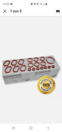

So okay?
919115-1-34002368-jpg
Wenn Du mit der Taschenlampe unter die Ansaugbrücke läuchtest, siehst Du die Unterdruckschläuche. Falls die nicht mehr frisch aussehen, sollten sie direkt mitgetauscht werden.
Wenn Du Fehlereinträge in Zusammenhang mit den Glühkerzen hast, sollte auch das Steuergerät der Glühkerzen mitgetauscht werden. Das sitzt ebenfalls unter der Ansaugbrücke.
So sollte es aussehen
Screenshot-20210406-103351-ebay

Wenn GK-STG dann auch gleich GK und ich würd dann noch das Pluskabel macchen.
Naja wenn die Ansaugbrücke ab ist, kommt man an so einiges dran.
Die Frage ist nur, wieviel Geld nimmt man in die Hand und was MUSS unbedingt gemacht werden.
Aus Drallklappenstopfen einbauen, kann dann schnell eine 300-500€ Aktion werden.
