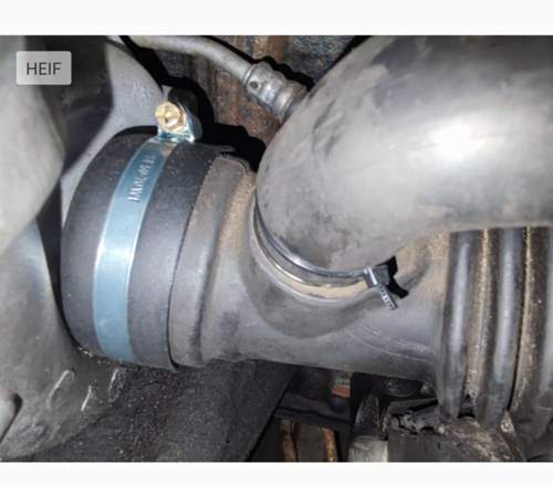

Bei mir sind die Leerflaufdrehzahlschwankungen im warmen Zustand weg seit ich den Schlauch der von der KGE in die Ladeluftleitung geht an beiden Enden mit Schlauchschellen fixiert habe. Der ist ab Werk nur gesteckt. Bei einem neuen Schlauch scheint das zu funktionieren. Wenn der Schlauch jedoch alt, hart und ausgeleiert ist sifft es da zum einen raus und zum anderen kann da auch easy Fremdluft gezogen werden. Wie gesagt, seit ich Schlauchschellen dran habe sind die sporadischen Leerlaufschwankungen von 30-50 U/min komplett weg.

Wo finde ich diese Leitung? Ich wusste gar nicht, dass es einen Schlauch von der KGE zur Ladeluftleitung gibt. Aber ich werde mal nachsehen, danke.
Müsste der sein.
Habe den auch schon mit Kabelbinder fixiert.
Auch den zum Turbo habe neu fixiert.
Nur KGE Seitig habe ich nicht fixiert.

Vielen Dank erstmal für die Mühe. Ich gucke mir das Heute mal an. Nur zum Verständnis: Wir sprechen beide vom 535 Diesel?
Das ist glaube ich für alle M57 Motoren so. Die Schelle unten am Turbo habe ich nicht verschraubt da die Dichtung ja innen am Rohr abdichtet. Ich glaube nicht dass man das von aussen so fest ziehen kann, dass das Rohr dann quasie die Dichtung an den Turbo drückt aber kann man trotzdem machen.
