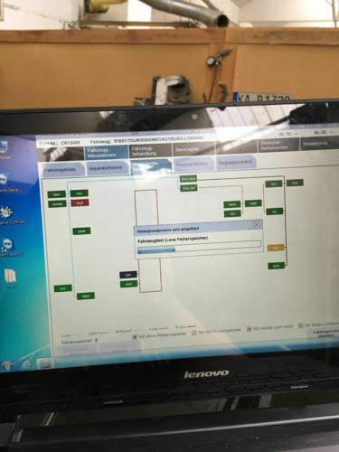

Jetzt wenn ich den Wagen Auslese bekomm ich fast keine Steuergerät mir erkannt.
Mal erscheinen viele dann wieder nicht und immer so weiter aufgefallen ist es mir da die Öl Anzeige im cic unter Service nicht mehr angezeigt wird sondern
Es steht nur momentan nicht verfügbar.

Mit welchem Interface wird das ausgelesen ?
Wer hat diese Umrüstung gemacht ?
Ich habe es mit Allen versucht in.. Rhei..... Ncs Tool 32 und komme teilweisen nicht auf die Steuergeräte drauf .

Prüfe nochmal die Einstellungen für das Interface/den Port im Gerätemanager.
Alle genannten Programme greifen über EDIABAS zu und eben diese Einstellungen. Es kommt vor das sich diese nach einem Update oder aus anderen Gründen verstellen. Dieses Verhalten, das Steuergeräte mal auslesbar sind und mal nicht, spricht für eine verstelle Konfiguration für das Interface.

Das sind die Fehler die mit der Rechner gibt wenn ich auslesen will
Nochwas zu den "anderen Fahrzeugen". Wenn Du es z.B. an nem LCI getestet hast, dann kann man das nicht vergleichen, der nutzt andere Protokolle und sogar physisch andere Ports an der OBD Schnittstelle. Verlässlich ist hier nur ein Test an einem E60/E61 mit K-Line, also vor 03/2007.

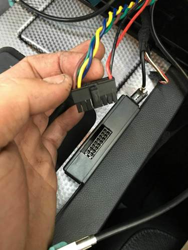

Zu dem Ölstand, das kann natürlich ein trivialer Fehler sein, kann man ja grad schlecht auslesen. Aber hier wirft sich die Frage auf: Bei der CiC Nachrüstung, hast Du da zufällig nen CAN-Filter verbaut? Das ist die einzige von Dir erwähnte Nachrüstung die dann in einen der Teilbus-System eingeklinkt ist, damit auch der einzige mögliche Störfaktor. Wenn ein event. vorhandener CAN Filter zicken macht, dann kann das den gesamten Bus stören.
Den einfach mal abklemmen und die Busenden offen lassen, dann gibts keinen Kurzschluss und Du kannst testen. An das CiC kommt man in dem Moment zwar nicht, aber man kennt ja den Grund.
Und gebau über dien CAN in dem der CAN-Filter (wenn vorhanden) steckt, bekommt das CiC seine Daten, alle, auch den Ölstand.

Und um den Filter zu testen muss ich ihn nur abstecken ?
Ja, er muss aus dem Bus raus. Der CAN, das ist eine verdrillte Doppelader, hier muss der Kontakt zwischen Filter und Leitung unterbrochen werden. Du kannst den Bus auch ohne Filter einfach schliessen, dann funktioniert alles bis auf die Navifunktion und die Spracheingabe, aber hier geht es ja nur um einen Test.
