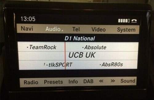

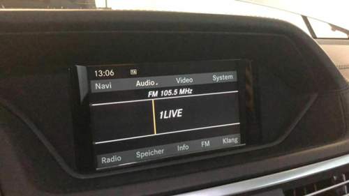

Das Comand kann man selbstverständlich auf ECE umflashen/codieren, egal ob USA oder Japan Import.
Es gibt jedoch Einschränkungen im Vergleich zu original ECE.
Zum Beispiel ist nur ein Single Tuner verbaut.

Themenstarteram 14. Oktober 2018 um 11:08
Hast du das selbst gemacht oder machen lassen? Wenn ja wo usw.
Danke :-)
@CLK230FAHRER schrieb am 14. Oktober 2018 um 12:49:19 Uhr:
