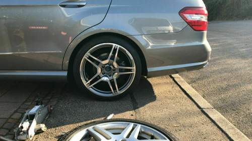

Hi. Da mir die 18" Felgen auf meinem E500 zu klein erscheinen, hab ich mich gefragt, ob die originalen E63 amg Felgen mit der 285er Bereifung an der HA passen würden?
Dabei handelt es sich um die folgende Dimension:
VA: A2124012702 9J x 19 ET 37
HA: A2124012802 9,5J x 19 ET 52

Nirgendwo wurde die Frage beantwortet, ob der Felgensatz mit der Reifenkombination unter das T-Modell passt!
Vorne hätte ich Bedenken
am 28. Mai 2019 um 7:16

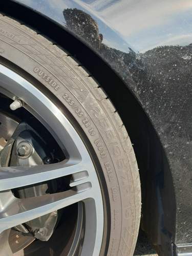

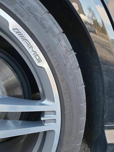

Also der Original Radsatz verlangt 255 35 VA und 285 30 HA.
Der non AMG hat vorne aufgrund der Kotflügel nicht so viel Platz, das könnte sehr sehr eng werden.
LG Maddox
Themenstarteram 28. Mai 2019 um 13:56
Wäre das ganze machbar wenn man reifentechnisch vorne auf die maximal zulässige Größe fürn S212 245/35 R19 und hinten
275/30 R19 gehen würde?
Mir ist klar das diese Reifenkombination für einen anderen Felgensatz gedacht ist, aber vielleicht passt das ja und wäre dann über 21er per Einzelabnahme eintragbar wenn zudem der Lastindex stimmt.

Prüfer und selbst AMG schreiben vor die Kotflügel an der VA umzulegen, oder auf E63 Kotflügel umzubauen, weil es sonst vorne im Radkasten schleift.
Den Thread kannte ich schon, hilft aber auch nicht viel weiter, da hier von 255/285 ausgegangen wird. Bei 245/275 kann das schon wieder ganz anders aussehen. Denke, dass es auch Unterschiede zwischen Mopf/Vormopf/Allrad geben kann.
Vom TÜV Prüfer natürlich ganz zu schweigen. Der eine prüft so, der andere so.
Letztendlich müßte man die Teile montieren und beim TÜV vorfahren. War mir aber damals auch zu viel Risiko.

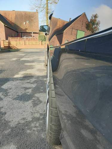

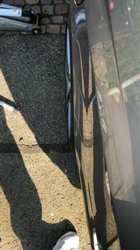

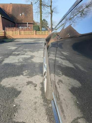

Wo liest du denn raus, dass AMG vorschreibt, die Kotflügel umzulegen?
am 30. Mai 2019 um 8:43
Man muss es nicht nur heraus lesen, ich kann bestätigen, dass selbst bei mir mit Original 9j an der VA nicht mehr all zu viel Platz ist.
LG Maddox

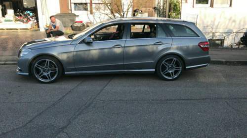

Ich hatte allerdings auch schon die CLS-AMG Räder auf meinem Vorgänger (E350T, Bj 12).
Vorne 8,5x19 ET34,5. War problemlos.
Meine Winterräder haben vorne ebenfalls 8,5 Zoll Breite, aber ET 35,5.
Da ist es dann trotz höherer ET deutlich enger, mit teilweise leichtem Schleifen am Plastikinnenkotflügel.
Eingetragen wurde es aber trotzdem.
Deshalb kann man das wohl nur sicher sagen, wenn das entsprechende Rad draufsteckt und man damit beim TÜV-Prüfer steht.
Es passt ganz locker. Vorne aber mit 245/35 hinten 285/30 gibts sogar noch Platz für Distanzscheiben....
