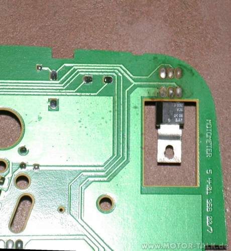

hallo gemeinde.
ich habe mal e85 dazugetankt, weil mie 730sehr gut damit lief.
bloß mir ist aufgefallen, dass die tankanzeige spinnt:confused:
gruß matthias

nein nicht das ganze Ki nachlöten  meißt nur den spannungskonstanter und eventuell die steckerleiste   vom eingangsstecker

Wie spielt denn das KI verrückt? Zeit sie immer leer an?

also er geht hin und her.
mal bleibt er kurz vor der reserve und dann geht er wieder auf 35.
oder er steht irgendwo dazwischen.
schon merkwürdig!

entweder dein Poti gibt den geißt auf  oder das Ki  kackt ab

wenn beide  Anzeigen spinnern ist es meißt eine kalte lötstelle  am Spannungskonstanter
KI raus  die drei lötpunkte  kontrolieren  bzw  perse  einfach nachlöten .  Und  dazu sei gesagt  nicht verbrutzeln  sondern Löten .
Also mit Bedacht löten . wäre nicht der erste der die leiterbahnen" wegheizt" .wenn das lot glänzend zerläuft ist fertig gebacken
bei der gelegenheit auch  mal die lötpunkte  des anschlußsteckers platinenseitig  überprüfen
im anhang  spanungskonstnter zur orientierung . Im Bild   sieht mann wie einer schlecht gelötet hat " rofl"  aber diese punkte   sind gemeint

vielen dank.
die 6 lötpunkte einfach nachlöten.
richtig??

also in seltenen fällen ist der spannungskonstanter  platt   deshalb   kannst du den  gleich tauschen  wenn du ihn nicht durchmessen kannst .  kostet 1 bis 5 euro je nach anbieter
