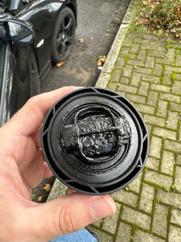

Hallo liebe Community, das hier ist mein erster Beitrag deswegen, sonst war ich eigentlich nur ein stiller Mitleser.
Ich habe vorhin mal alle Flüssigkeiten bei meinem e90 320d von 2011 gecheckt und da ist mir aufgefallen, dass an meinem Öldeckel sich irgendein Schleim abgesetzt hat (Foto habe ich beigefügt). Jetzt habe ich auch viel gelesen und viele schreiben es kann an zu viel Kurzstrecke liegen. Die anderen meinen jedoch, dass es die Zylinderkopfdichtung (ZKD) sein kann. Da bin ich jetzt verunsichert, weil bei den Fällen bei denen die ZKD defekt sind, ist der Öldeckel im gelblichen Schleim. Bei mir scheint es ja so schwarz gräulich zu sein.
Jedoch ist mir auch schon aufgefallen, dass ich permanent Kühlwasser nach etwa 400-500km nachfüllen muss, weil dieses irgendwo verschwindet. Ich hatte erst Sorge, dass es an der ZKD liegt, aber der Ölstand ist stabil und das Öl verfärbt sich auch nicht, heißt es ist am Prüfstab auch und normaler Farbe und scheint auch nicht verdünnt zu sein. Bin so auch schon etwa 2000km gefahren, wäre das ganze Kühlwasser was verschwunden ist im Motor hätte ich ja schon lange einen Motorschaden. Ich tendiere da eher, dass es irgendwo undicht ist und das Kühlwasser da entweicht.
Habt ihr eine Idee, woran die Bildung von dem Schleim der bei mir entsteht kommen kann (schlechtes Öl ?) und ist es ratsam so auch noch weiter zu fahren ?

- Wenn der Motor läuft und der Öldeckel abgedreht wird, wird der nicht angezogen sondern springt auf der Öffnung (KGE habe ich auch schon geprüft, ist alles heile und die Dichtung ist auch gut)
Meine Vermutung ist eventuell, dass als die Injektoren alle gewechselt wurden, die Dichtringe aus Alu waren und die "noramlen" aus Kupfer sind. Und deswegen eventuell Gase von den Injektoren hochkommen und sich dementsprechend alles am Öldeckel sammelt + der Öldecken hin und her springt. Wie wahrscheinlich wäre das ?

Öldeckel Schleim
Kühlwasserverlust kann auch am Verbindungsstück Schlauch-? Kühlmittelbehälter sein.So was es bei mir. Sieht man auch auf dem darunter liegenden Holm...
Wurde dein AGR kühler schon getauscht oder wenigstens auf Dichtheit geprüft?
@Speedwayrider66 schrieb am 19. October 2023 um 14:57:21 Uhr:
Ja davon gehe ich auch aus. Deswegen wird da auch auf jeden Fall gesucht.
Frage mich halt nur, ob der Schleim da generell andeutet, dass da was nicht stimmt und der Motor bald den Geist aufgibt.
