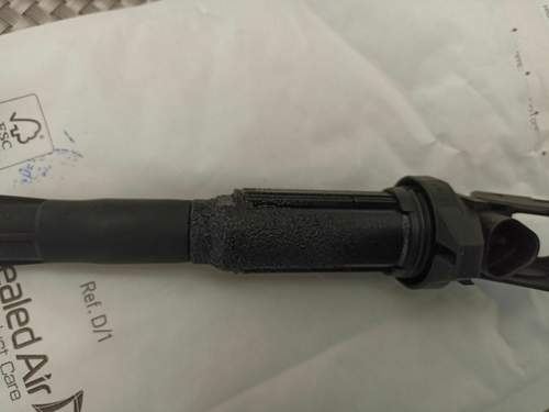

Ich habe gerade die Zündkerzen gewechselt. Beim Ausbau der Zündspulen habe ich festgestellt das diese alle total verkokelt sind. Sehen alle 4 aus wie auf dem Fotos. Ist das normal und sollte ich alle 4 neu machen? Im Fehlerspeicher war nur Zündaussetzer Zylinder 4 hinterlegt. Die Zündkerzen sahen eigentlich alle gut aus denke nicht das das die Ursache war.

Noch was zum Beitrag das Fahrzeug läuft seit ca. 160000 km auf LPG kann das die Ursache sein das die Zündspulen so aussehen wegen höheren Temperaturen bei der Verbrennung?
Sieht in der Tat merkwürdig aus. Spulen und Kerzen tauscht man idealerweise bei Zündaussetzern immer gemeinsam denn eine kaputte Kerze kann eine Zündspule beschädigen, und eine defekte Spule auch umgekehrt die Zündkerze.
