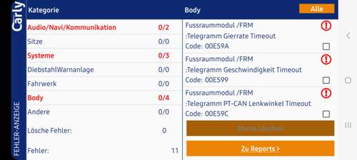

Hallo an Alle,
wie oben schon beschrieben habe ich ein Elektronikproblem.
Kurz zur Vorgeschichte, Batteriepluskabel am Sicherungskasten wurde von mir getauscht aufgrund von Totalausfall. Batterie habe ich abgeklemmt gehabt, dementsprechend alles zusammengebaut und Batterie angeklemmt. ZV ( auch Keyless go) und Licht funktionieren, jedoch kann ich keinen Schlüssel einstecken ( rastet nicht ein) wenn ich auf den Startknopf drücke beginnen die Scheibenwischer permanent zu wischen, im Tacho kommt Aibagmeldung / Sos Meldung und mein NAVI bleibt auch dunkel. Weitere Fehler wären Kofferraumbeleuchtung ohne Funktion, elekt. Sitzverstellung ohne Funktion, Begrüßungslicht leuchtet nicht.
Batterie habe ich überprüft hatte nur noch 11,8 V, dementsprechend über Nacht am Fremdstartpol geladen. Frühs zeigte Ladegerät 12,6V an Ladevorgang beendet, abgetrennt trotzdem unverändert. Nach ca. 1h habe ich das Ladekabel nochmal angehängt, siehe da nur noch 12,1V und laut Balkenanzeige nur 1 von 5 Balknen ,auf gut Deutsch leer!
Habe jetzt eine neue Batterie bestellt, werde diese im Vorfeld komplett aufladen verbauen und registrieren.
Fahrzeug habe ich per Carly mal ausgelesen Bilder sind im Anhang. Vielleicht kann mir einer von euch weiterhelfen.

Es steht ja auch nichts im Fehlerspeicher mit Kurzschluss oder dergleichen. Im Grunde sind es alles Fehler die das nicht erwachen der Bordelektronik beschreiben, welches wie ich hoffe an einer defekten Batterie liegt
Bmw Carly ist halt nicht gerade ein professionelles Auslesegerät.Das reicht in den meisten Fällen aus um einfache Sachen auszulesen,Fehler zu löschen oder die Batterie zu registrieren.Ich benutze das selbst auch weil es sich einfach bedienen läßt und man nicht ein halber It Experte sein muß um damit klar zu kommen xD Aber bei komplizierteren Sachen kommt die Software schnell an ihre Grenzen.
