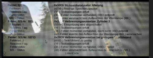

Themenstarteram 13. Juli 2021 um 8:52
Hier die Fehler dazu die ausgelesen wurden, falls jemand was dazu sagen kann
Unbenannt
