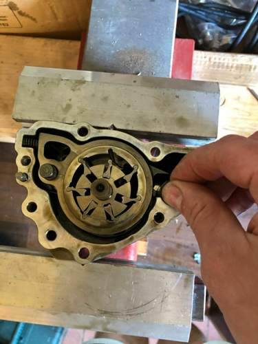

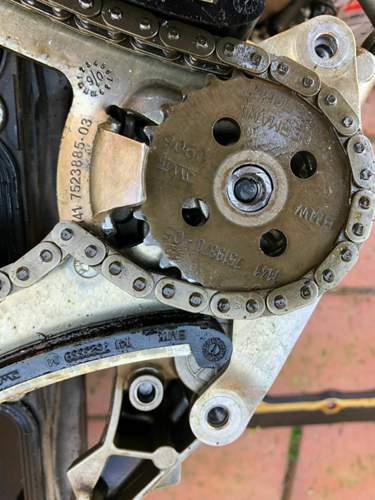

Unbedingt Öldruck prüfen!
Hier ist nicht das Auslösen des Öldruckschalter mit gemeint, sondern eine Prüfung mit separaten Manometer und Plausibilisieren des Öldrucks in den entsprechenden Drehzahlbereichen.
Kosten Werkzeug 30€ . Und Montage 10min.
Anbei Bilder von der Ölpumpe.
Bei meinem 335i Bj2006 216tkm hatte sporadisch auch Vanisfehler. Eines Tages ging bei Start die Öldrucklampe nicht mehr aus. Die Ölpumpe war defekt. Hat auch ordentlich geklackert.
Wenn der Öldruck fehlt, wird die Vanos nicht mehr angesteuert.
Das Problem war wohl schon länger da, weil der Vorbesitzer hatte alles zum Thema Nockenwellen von BMW erneuern lassen.

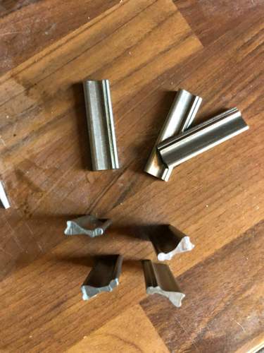

Tja, ich vermute mal die Lagerschalen wurden getauscht ohne zu prüfen wieviel Spiel diese haben. Deswegen wird beim Einbau normalerweise der Spiel zur Kurbelwelle gemessen ob dieses noch in der Toleranz ist.

@BMW Driver Jörg schrieb am 6. April 2020 um 12:59:18 Uhr:
Ölpumpe ...na super . Irgendwann kriegt auch BMW mal eine saftige retour kutsche für deren schluderei .Sowas darf eiegntlich nicht kaputt gehen .
