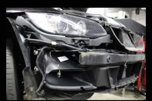

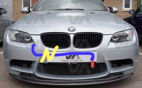

Tut mir leid zum bilder machen bin ich wegen der schmutzigen Hände nicht gekommen, aber ich Versuche es mal so gut es geht zu erklären, also zuerst habe ich die 4 oberen schrauben der Stoßstange entfernt und dann dazwischen gegriffen um die Nieren auszuklippsen und zu entfernen. Danach habe ich die Luftführung hinter den Nieren umgestülpst, um auf den Bereich darunter ranzukommen. Da war schon der Sensor und das Kabel, dann hab ich dran gezogen und gemerkt das es gebrochen ist. Das Kabel verläuft einmal von Sensor, der mittig unter der Rechten Niere ist an der vorderseite des Stoßfängers (Langer Stahlquader) nach links und verschwindet ungefähr 3-4cm links von der linken Niere nach hinten. Der bruch war ungefähr auf Höhe der linken Niere das Kabel war zum Glück lang genug, es hat gereicht die vier Stellen (Zu und Rückleitung) abzuisolieren und mit zwei Elektrikerklemmen wieder zu verbinden. Ohne Anlernen ohne sonst was hat danach alles wieder perfekt funktioniert.
Hier hab ich noch in zwei bildern das ganze ungefähr makiert, wenn du noch Fragen hast bitte.
... alles gut, habt ihr auch einmal grünes danke gedrückt! Offensichtlich also doch eine Spätfolge von deinem Unfall der war ja wohl genau in dem Bereich. Bei Kabelbruch vermutet man hier in Verbindung mit dem Dach nämlich oft Kabelbrüche im Kofferraum und am Kofferraumschloss sowie dort hinten an den diversen Sensoren.
