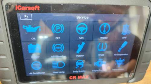

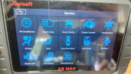

Ich würde inzwischen den iCarsoft CR Max empfehlen, der ist aus P/L Sicht aktuell das beste. Nutze das Gerät seit ein paar Wochen und er hat meinen Launch inzwischen komplett abgelöst. Der CR Max ist deutlich schneller und die Übersetzung ist besser
Was kann der cr max alles. Und wofür nutzt du den?
Das ist wohl der für 400 Euro.
Preislich würde mir der cr pro schon ausreichen :)
CR Pro ist Müll dagegen. Nutze den CR Max häufig beim Kollegen an der Halle wenn wir Chiptuning machen. Generell Multi-Marke Fehlerspeicher auslesen. Aber man kann auch DPF regenerieren, Batterie anlernen, Lenkwinkel anlernen usw.
Auch die Messwerte sind sehr gut gepflegt. Und der große Pluspunkt ist das die Übersetzungen den Chinesischen Tools deutlich überlegen sind.
