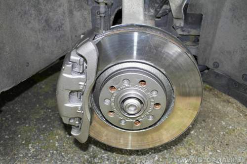

@ redhot-vr6
Wenn die rötlichen EBC Beläge aus dem Ebray-Link bei Deinem A6 passen, dann schauen diese Beläge in der grünlichen Ausführung genauso aus wie die auf dem Foto im Anhang. Gut, nicht ganz, erst wenn Du ein paar km damit gefahren bist und sie wieder ausbaust und sie dann im Regal herumgammeln...
FP
Fuhr-Parker..
weshalb? ausgebaut und im regal zum lagern hingelegt???
wenn die sch...lecht waren warum ausgebaut und gelagert u nicht weggeschmissen?
die sehen etwas angerostet aus aber das ist doch wohl eher nicht so schlimm oder? der belag selber.. auf dem erstem blick seh ich nichts dran..
sind es denn auch original die ebc oder evtl auch nachbauten???
mfg
Naa, die wurden testweise eingebaut, ein paar Mal gebremst, ggf. mit verschiedenen Scheiben und flogen dann raus. Da hätte ich noch welche, aber für A6 u. ä. habe ich glaube ich keine mehr.
Sind natürlich orig. EBC Green Stuff.
Sobald der Lack vom Belagträger an z. B. an den Kontaktstellen abgewetzt ist, rostet es bauartbedingt. Bei allen PKW Bremsbelägen mit Stahl-Belagträger. Bei so farbigen roten und grünen Belägen sieht man den Rost halt viel besser...
