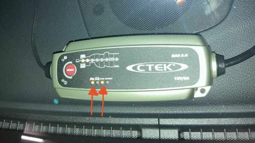

Ich bin auch ein S/S Leidgeplagter. Ursache für das Nichtfunktionieren von S/S ist nicht die Batterie, sondern deren Ladezustand. Bei mir hilft ein Nachladen im Frühjahr und im Herbst mit einem für AGM-Batterien geeigneten Ladegerät. Seitdem funktioniert bei mir S/S nach max. 3 km Fahrstrecke unabhängig von Außentemperatur oder anderen Einflüssen. Meine Batterie wird im Herbst 5 Jahre alt. Die Verwendung eines normalen 12 V Ladegerätes funktioniert nicht.
