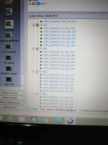

habe die hinteren Stoßdämpfer ausgetauscht,diese müssen ja bekanntlich angelernt werden.
Mit E-Sys (Vers. 3.26.1) "LesenVCM" wird die komplette Steuergeräteliste angezeigt, allerdings habe ich keine Ahnung welches Steuergerät für die Dämpfer zuständig ist und was gemacht werden muß nach dem die Codierdaten gelesen werden.Hat jemand eine Beschreibung bzw. Anleitung ?

Die Teile heißen RK und da solltest Du zwei ohne Cadfds finden.

Danke erstmal..
Hier die Auswahl der RK. Was wird jetzt ausgewählt und wie funktioniert das anlernen.
Hallo!
Die beiden Cafds zuweisen und ECU codieren - fertig.
CU Oliver

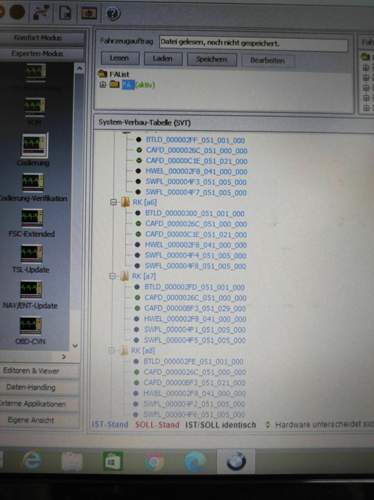

Hallo Oliver,
Welche beiden , unter RK (a5) oder RK(a6) ? Werden beide mit den grünen Haken auf einmal angewählt ?
Harry
Hallo!
Es fehlen die Cafds bei A7 und A8. Es müssen beide gleichzeitig ausgewählt werden. Nun die gleichen, die auch bei A5 und A 6 drin sind.
CU Oliver
