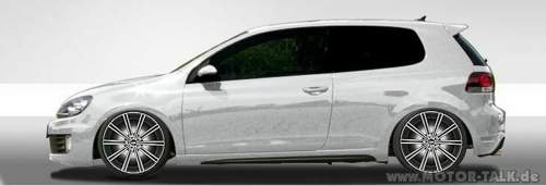

hier ein blogeintrag meines GTD mit DCC und 30mm H&R federn.
kannst du so bei dir 1 zu 1 übernehmen von der optik her. nur das du 19" räder hast und die mit 30mm federn nicht machbar sind.
http://www.motor-talk.de/.../...mm-h-r-tieferlegungssatz-t4862753.html

Aber sowie dein GTD aussieht so will ich es auch :-)
