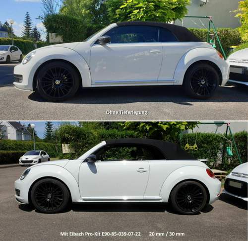

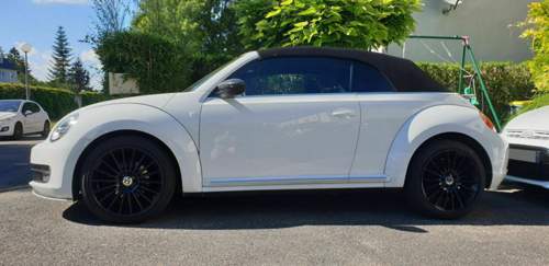

Ich war schon zum VW Händler und er bestätigt es ist ein Vierlenkerachse auf meines Beetle.

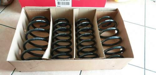

Heute die Antwort des Eibach-Kundendienstes :
bitte die entsprechenden Hinweise aus unserem Katalog www.eibach.de/katalog zu diesem Artikel beachten...170 für Mehrlenker / Multilink Achse.
Also alles scheint klar :
ja Eibach bietet ein Feder Kit für Beetle Cabrio 1.2 TSI an
Für Fahrzeuge mit Verbundlenker-Hinterachse (Starrachse) : Eibach Pro-Kit E90-85-039-05-22
Für Fahrzeuge mit Mehrlenker-Hinterachse (Multilink) : Eibach Pro-Kit E90-85-039-07-22

Auf diversen Seiten finde ich passende von H+R, KAW oder ST.
Welche sind besser?
Am besten noch welche mit ABE nicht "nur" Teilegutachten, die Spurvermessung und Eintragung möchte ich mir möglichst sparen.
Am liebsten 3-4 cm vorne und hinten tiefer (ja sind nur ca. Werte aber als grobe Richtung), habe auch welche gefunden hinten 4,5 und vorne 1,5, finde ich dann vom Gefühl wie es danach aussieht nicht sooo toll. Wenn dann doch vorne mehr als hinten -> Keilform oder denke ich da falsch?
Ohne Achsvermessung wird es aber nix. Kann kaum glauben das es von Eibach kein Angebot gibt.
Liebe Grüße Detlef
https://www.eibach-shop.com/de/...-vw-beetle-5c1-1.2-tsi-p-456526.html
@beetledetti schrieb am 19. April 2020 um 11:51:31 Uhr:
Liebe Grüße Detlef
Hab mich unverständlich ausgedrückt: von Eibach gab es wohl für den Beetle welche mit KBA Nummer?! Da war dann nix mit eintragen, vermessen und so. Die gibt es wohl nicht mehr...
Aktuell gibt es noch die E10-85-039-05-22 und da ist eben die Frage welche der Marken dann besser ist.
