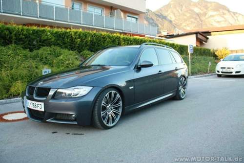

Hallo kann mir einer sagen was ich besser nehme. Das Prokit(VA 30mm und HA25mm) von Eibach oder doch eher Sportline ( VA 45-50mm und HA 35mm). Möchte das in kombination mit den 19 Breyton Spirit Felgen auf meinen E91 Touring haben. Nur habe ich bedenken das wenn ich das Sportline nehme was 45-50mm an der VA tiefer ist das dann die Felgen nicht mehr ohne Karosseriearbeiten passen.
Wer von Euch hat 19" Felgen und eine Tieferlegung? Wenn ja bitte dazu schreiben welche Federn egal welcher Marke und wie Tief.

ich habe einen E91 mit M-Paket, 18" Sternspeiche 193, Eibach Pro-Kit 30/25. An der Vorderachse habe ich 30 mm (2x15mm) und an der Hinterachse 40mm (2x20mm) verbaut. Da musste noch nicht mal gebördelt werden und an der HA könnte man sogar noch etwas breitere Distanzscheiben verbauen.
Fotos gibt's hier: http://mein.auto-treff.com/15726-2.bmw

Sehr schönes Auto! Aber mir persönlich wäre das zu wenig tief. Ich mag es am liebsten wenn die Reifen schön im Radkasten sind und man nicht mehr das Profil sieht
Dann sind wahrscheinlich die Eibach Sportline Federn die bessere Wahl.
Mit freundlichen Grüßen
Andre Becker
Ja ich denke auch.
Danke auf jedenfall für deine Bilder. Wenn ich den Wagen und die Federn drin habe werde ich das ganze mal posten
Hier die Versprochenen Bilder
Nr 1 Seite
Nr.2 Vorne
Nr.3 hinten
Nr.4
und Nr.5
welche Federn hast du denn nun eingebaut? Ich finde das der blaue e91 von Pinto jetzt genau so tief ist wie der schwarze von Andre Becker. Sag mal Pinto hast du wirklich die Sportline von Eibach drin?

Ich fahre einen 320d touring Bj. 07.2007 und hätte ihn gerne so tief wie der von Andre Becker. Das ist echt perfekte Tieferlegung. Aber das ist auch der einzige E91 (oder auch E90) mit Eibach Pro Kit den ich gesehen habe wo der Hängearsch kaum zu sehen ist. Wenn ich mir meinen anschaue mit Original Fahrwerk (Kein M fahrwerk und auch keine sportliche Abstimmung) dann bezweifle ich das meiner vorne so schön runter kommt wie der vom Andre.
Man hat mir jetzt das K.A.W. Spring Kit empfohlen: VA50 HA 30. Das ist mir aber zu tief denke ich. Will noch in Parkhäuser reinfahren können und etwas Federweg ist auch vorteilhaft. Finde einfach keine Bilder von einem E91 mit den KAW federn.
