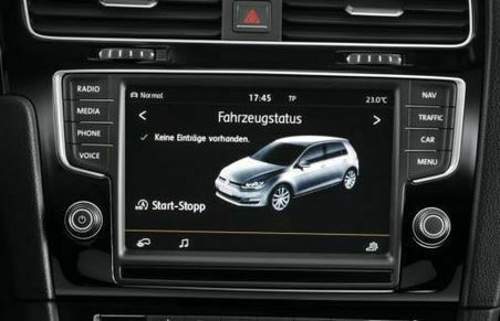

@b00nzky schrieb am 24. Mai 2020 um 13:28:06 Uhr:
@Hannes1945
Den "Info" Button gibt es, 100 %.
Einfach im Infotainment auf "Car" drücken bis der Bildschirm den Fahrzeugstatus zeigt, da ist dann der ominöse Info Button.
Das Bild ist nicht aus einem Polo, ist aber bei uns genauso.
Man kann sogar einstellen, dass es automatisch am oberen Bildschirmrand erscheint - hab ich ausgeschaltet, da es mich genervt hat. Ich habe ja ein Auto zum Fahren und nicht zur Problemsuche .
Tip für @Hannes1945 - das verbotene Buch hilft bei Basics durchaus weiter. Das hat sich in den letzten 50 Jahren nicht geändert

Zur Info, für S/S gibt ein Info Fenster wo angezeigt wird warum sich diese selbstständig deaktiviert. Ursachen wie Motortemperatur, Klimaanlage, Heizung, Strombedarf usw usw. fließen da ein, das wird dann dort angezeigt. Allein das drehen am Lenkrad läßt das Auto wieder anspringen soweit ich weis.

"für S/S gibt ein Info Fenster wo angezeigt wird warum ..." - habe ich nicht, es wird nur angezeigt, ob S/S aktiviert ist oder nicht. Eingeschaltet ist S/S immer.
