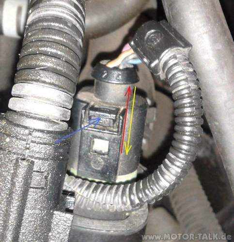

heute hatte ich endlich Zeit mir die Lüfter Steckker anzuschauen... Keine Ahnung wie ich die beiden Stecker ( Lüfter und Steuergerät ) ab bekomme. Habe schon Angst die zu beschädigen, die Teile sind schon 14 Jahre alt, sind bestimmt brüchig geworden... Hat man hier irgend wo im Forum eine kleine Anleitung dazu gesehen ? Und die Anschluss-Kabelbelegung wäre sehr hilfreich!
Alle Stecker für 2-stufige Lüfter haben 3 Kontakte, 2 Pluskabel (meist rot/weiß)
für Stufe I u. II und braun für Masse.
Dass Du zum Prüfen den Kontakt 1 mit Batterie-Pluspol und den Kontakt 3 mit Masse verbinden musst, hatte ich dir übrigens gestern schon geschrieben.
Die Stecker werden wie alle Stecker von VW nach dem gleichen Prinzip gelöst.
Siehe Bild (Reihenfolge: erst gelb zum evtl. gängig machen, da meist Schmutz zwischen Stecker und Schalter ist), dann blau ( hoch ziehen + halten) dann ziehen (rot).
Stecker-loesen

In meinem Polo ist das auch so. Konnte aber den Luefter-stecker nicht ohne weiteres loesen, war kompliziert. Statt dessen löste ich den großen Starkstrom- Stecker von Steuergrat ( für Lüfter ) und überdruckte paarweise die Kontakte - die beiden Lüfter liefen an.
